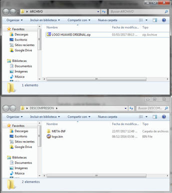

Hola amigo, fijate que si se puede modificar el logo del Huawei Eco. Por experiencia propia te lo puedo asegurar porque en cierta ocasion probe varias ROMS de esta pagina, y no me gustaron y cuando quise volver a la ROM original, todo parecia bien, hasta que me fije que lo unico que no se restauro de la ROM original, fue el logo de huwei del inicio, osea el "logo.bin". Entonces , como el logo que me habia quedado, era basura de ROMS anteriores, estaba horrible, asi que me puse a buscar y encontre este archivo que tiene el logo original del telefono ;) :
http://www.mediafire.com/file/9onr91et2cnv22z/LOGO_HUAWEI_ORIGINAL.zip
Cuando lo descomprimas te quedaran 2 archivos:
1) Una carpeta llamada "META-INF"
2) Un archivo "logo.bin"

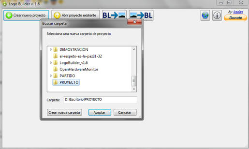

Como te interesa modificar el "logo.bin", necesitaras el programa LOGOBUILDER 1.6 , usa esta version dado que he probado las otras y no funcionan.
Descarga LOGOBUILDER1.6:
https://forum.xda-developers.com/attachment.php?attachmentid=3206706&d=1426151196
Una vez que tengas el programa, da click a la opcion "crear nuevo proyecto" y busca el archivo "logo.bin" que te quedo luego de descomprimir el archivo del logo original.
Despues especifica en donde quieres que se guarde el proyecto:
Y modifica todas las imagenes que quieras del "logo.bin". Y  una vez que termines presiona "crear".
Al presionar "crear", el programa te generara un archivo llamado "update.zip", que estara dentro de la carpeta del proyecto.
El archivo generado, lo pasas a tu telefono y lo Flasheas, yo he probado flashearlo con recovery y no me dio problemas,  logre cambiar el logo que las roms anteriores me habian dejado como basura, por el logo original  :) .
